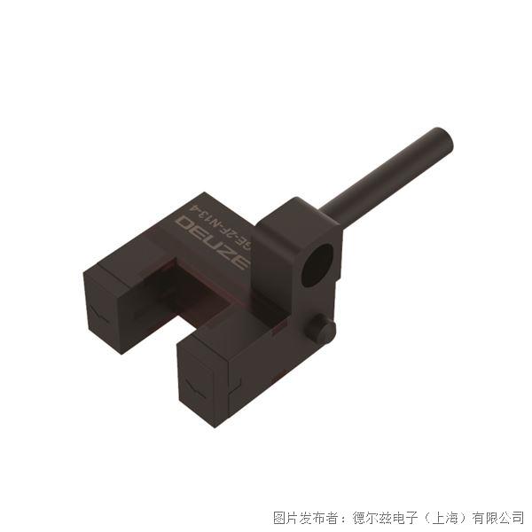

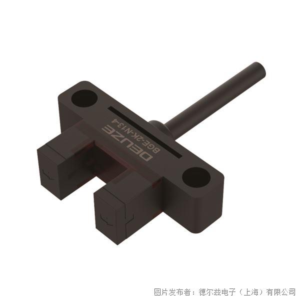

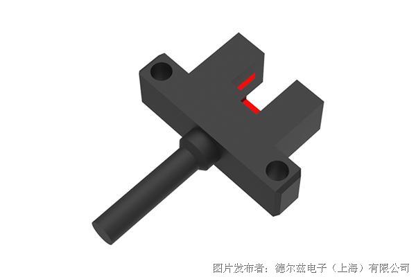

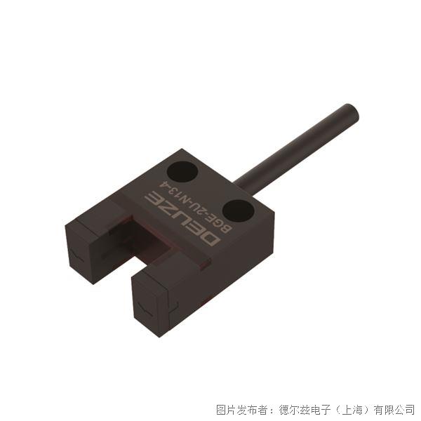

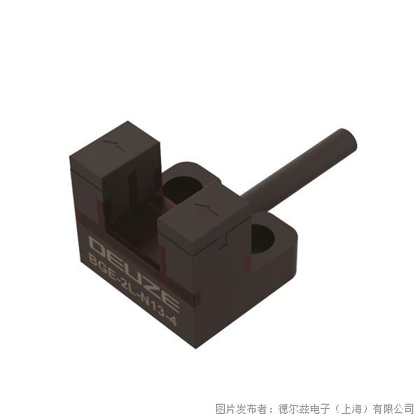

德尔兹DEUZE   BGE-2系列超小槽型光学传感器
 类型 K型 / L型 / F型 / R型 / U型
 型号
 NPN NO:BGE-2K-N13-4,BGE-2L-N13-4,BGE-2F-N13-4,BGE-2R-N13-4 ,BGE-2U-N13-4
 PNP NO:BGE-2K-P13-4,BGE-2L-P13-4,BGE-2F-P13-4,BGE-2R-P13-4,BGE-2U-P13-4
 产品尺寸
 K:23.9x12.3x6mm, L:13.4x12x10.5mm, F:13.4x11.7x12.5mm,
 R:13.4x11.7x12mm, U:13.4x16x6.3mm
 特征 独立输出,多种方向确认指示灯,多款造型支持各种安装需求
 标准检测物体 0.8x1.2mm以上的不透明物体
 应差
 0.025mm以下
 重复精度 0.01mm以下
 检测距离 5mm(凹槽宽度)
 光源 红外光 (940nm)
 电源电压 5~24V DC±10%,纹波(p-p)10%以下
 输出方式 NPN型:NPN开放式接插件;输出:DC5-24V;50mA以下;残留电压0.8V以下(负载电流50m A时)、残留电压0.6V以下(负载电流40mA时)、关机电流(泄电流)0.5mA以下                        PNP型:PNP开放式接插件;输出:DC5-24V;50mA以下;残留电压0.8V以下(负载电流50mA时)、关机电流(泄漏电流)0.5mA以下
 开关模式
 NO/NC,模式可切换
 指示灯 入光时亮灯(橙色发光二极管)
 消耗电流 12mA以下(接插件型)、15mA以下(NPN导线引出型)、15mA以下(PNP导线引出型)
 开关频率 1kHz以上(平均值为3kHz)
 电路保护 短路保护,电源逆接保护,输出逆接保护
 耐电压 AC1000V/1分钟,所有电源连接端子与外壳之间
 耐振动 频率10Hz~2000Hz双振幅0.75mm,X、Y和Z方向各2小时
 耐冲击 500m/s²X、Y、Z方向各3次
 绝缘电阻 所有电源连接端子与外壳,20MΩ以上,基于DC500V的高阻表
 环境温度 工作时:-25~+55℃,储存时:-30~+80℃;(无结冰,结露)
 环境湿度 工作时:35~85%RH,储存时:35~85%RH;(无结冰,结露)
 环境照度 受光面照度,荧光灯:1000Lx以下
 防护等级 IP65
 连接方式 电缆式 :4-芯
 材料 外壳: PBT
 应用 非常适合转速计数、小零件检测,定位以及最终位置监测等应用
