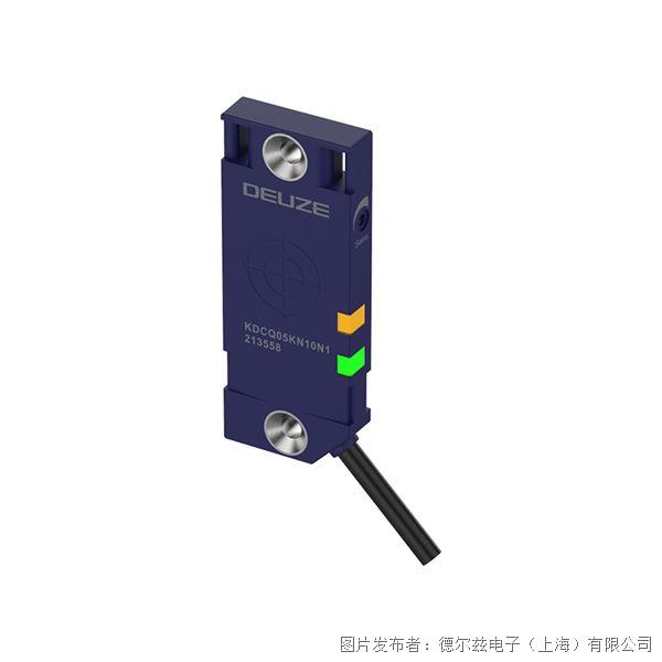

德尔兹DEUZE KDCQ05超薄型电容式传感器
| 型号 | NPN | KDCQ05KN10N1 | KDCQ05KN10N2 |
| PNP | KDCQ05KN10P1 | KDCQ05KN10P2 | |
电源电压 | 10~30V DC | ||
| 检测距离 | 10mm(齐平式/非齐平式) | ||
| 设定距离 | 1~8mm,10圈电位计调节(齐平式/非齐平式) | ||
| 标准检测物体 | Fe 18×18×1mm | ||
| 响应频率 | 30Hz | ||
| 输出方式 | NPN/PNP型DC30V 200mA以下,残留电压1V以下 | ||
| 开关模式 | NO | NC | |
| 指示灯 | 电源指示灯:绿色;输出指示灯:橙色 | ||
| 消耗电流 | ≤10mA | ||
| 迟滞范围 | ≤20% | ||
| 开关点偏移 | ≤±10% | ||
| 重复精度 | ≤3% | ||
| 电路保护 | 短路保护,电源逆接保护,输出逆接保护 | ||
| 耐电压 | AC1000V 50/60Hz 1min,所有电源连接端子与外壳之间 | ||
| 耐振动 | 频率10Hz~2000Hz双振幅0.75mm,X、Y和Z方向各2小时 | ||
| 耐冲击 | 500m/s²X、Y、Z方向各3次 | ||
| 绝缘电阻 | 所有电源连接端子与外壳之间,20MΩ以上,基于DC500V的高阻表 | ||
| 环境温度 | 工作时:-25~+70℃,储存时:-30~+85℃;(无结冰,无结露) | ||
| 防护等级 | IP67 | ||
| 材质 | PBT | ||
| 接线方式 | 电缆式,2m PVC引线 | ||
