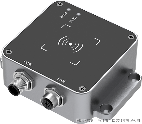

RFly-I100 是一款紧凑型一体式设计的超高频 RFID 读写器。它体积小、功耗低、稳定可靠,加上简易 的安装方式,特别适用于流水线工位、仓储物流、AGV 车载识别等场合。
产品介绍
RFly-I100
产品特点
内置天线,体积紧凑,安装简单,应用方便;
主被动阅读模式,可有效节约阅读能耗;
良好的防撞算法,最高标签识别速率达 120pcs/s;
全球 Gen2 平台,适应不同国家地区 RFID 应用需求;
射频功率输出范围 10~26dBm,软件可调;
优良的接收灵敏度,灵敏度达-69dBm;
拥有网口、CAN(可定制)、GPIO(可定制)等通讯外设接口,满足用户不同需求。
产品参数
RFID特性
参数
  • 射频协议
    EPC global Gen2(ISO 112000-6C)
  • 工作频率
    中国频率:920-925MHz (SRRC)
    美国频率:902-928MHz (FCC part 15)
    欧洲频率:865-868MHz (ETSI EN 302 208)
    840-960MHz:可根据地区频段需要定制
  • 发射功率
    10-26dBm 可调,步进 1 dB,精度±1dB
  • 最大功耗
    2.5W @26dBm
  • 盘点速率
    120tag/s
  • 读卡距离
    ≥2m,读距随标签型号不同而有所差异;
  • 通讯接口
    TCP/IP(标配)和 CAN(可定制);
  • GPIO 端口(可定制)
    1 输入 1 输出光耦隔离 GPIO,兼容 5-24 电平;
  • 升级
    支持 Firmware 在线升级
  • 开发语言
    支持 C#、JAVA
供电特性
  • 输入电压
    12~24VDC(推荐 12V 标配适配器)
物理特性
  • 外壳
    铝合金+PC
  • 尺寸
    111mm*100mm*35 mm
  • 重量
    283g
  • 颜色
    灰黑色
工作环境
  • 工作温度
    -30℃~+60℃
  • 存储温度
    -30℃~+85℃
  • 工作湿度
    5%~95%RH(无凝结)
  • IP 等级
    IP54
  • 适用场合
    室内
配件信息
  • 标配
    电源适配器
  • 标配
    M12 电源转接线
  • 标配
    M12 网口转接线
