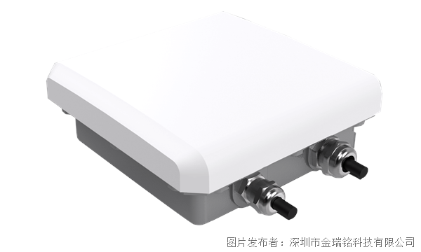

RFLY-I133是一款紧凑型超高频RFID读写器,采用一体式设计并内置高性能天线。它具有优异的灵敏度、盘点能力和可靠性,安装简易,专为仓储物流、生产制造等空间与性能要求苛刻的复杂环境而设计。
产品介绍
RFLY-I133
RFLY-I133是一款内置高性能圆极化天线、紧凑型一体式设计的超高频 RFID 读写器。它具有优异的灵敏度、优秀的盘点能力、稳定可靠的性能,积小、性能优、安装简易,能充分满足仓储物流、生产制造等复杂环境,尤其适合对机体尺寸和性能有特别要求的应用场合。
产品特点
自带高性能圆极化天线,体积紧凑,安装简单,应用方便;
优异的阅读灵敏度,灵敏度高达-78dBm;
优异的阅读距离,可实现12米标签识别;
卓越的防撞算法,最高标签识别速率达400pcs/s;
全球Gen2 平台,适应不同国家地区RFID 应用需求;
拥有网口、RS232、GPIO 等通讯外设接口,满足不同用户需求;
高功率输出,最高输出功率可达33dBm。
产品参数
RFID特性
参数
  • 射频协议
    EPC global Gen2(ISO 18000-6C)
  • 工作频率
    中国频率:920-925MHz (SRRC)
    美国频率:902-928MHz (FCC part 15)
    欧洲频率:865-868MHz (ETSI EN 302 208)
    840-960MHz:可根据地区频段需要定制
  • 发射功率
    5-33dBm可调,步进1dB,精度±1dB
  • 盘点速率
    Max.400tag/s
  • 读卡距离
    识别距离≥12m,读距随标签型号不同而有所差异
  • 标签RSSI
    支持
  • 灵敏度
    -78dbm
设备接口
  • 网络通讯
    TCP Server、TCP Client、UDP
  • 串行通讯
    RS232
  • GPO接口
    冷压端子,4路光耦隔离输出,兼容5~24V电平,输出口低电平电流容限Max.500mA
  • GPI接口
    冷压端子,4路光耦隔离输入,支持 PNP光电接入,兼容5~24V电平
电气特性
  • 供电电源
    12~24VDC、802.3af POE(Power Over Ethernet)
  • 最大功耗
    10W @33dBm
结构参数
  • 外形尺寸
    不含接口:133.0mm(L)*133.0mm(W)*54.0mm(H)含接口:142.0mm(L)*133.0mm(W)*54.0mm(H)
  • 产品重量
  • 外壳材料
    PC+ABS,铝合金
  • 外壳颜色
    白色
工作环境
  • 工作温度
    -25℃~60℃
  • 存储温度
    -30℃~85℃
  • 工作湿度
    5%~95%RH 无冷凝
  • 静电防护
    ±15KV空气放电,±8KV接触放电
  • 适用场合
    仓储物流、生产制造等工业室内环境
其他参数
  • 认证
  • 升级
    支持 Firmware升级
  • 开发接口
    提供基于C#的SDK
