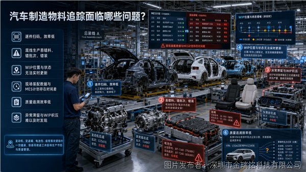

汽车制造物料追踪面临哪些问题?
汽车生产线通常涉及大量零部件,不同车型、配置和生产订单对应的物料需求存在明显差异。
传统物料管理主要依靠条形码、人工扫码或纸质记录,在实际生产过程中容易出现以下问题:
l 零部件需要逐件扫码,操作效率较低;
l 混线生产环境下容易出现错料、错批次和错装;
l 在制品位置和生产状态不能实时更新;
l 现场实际装配数据与MES计划数据存在时间差;
l 质量问题发生后,零部件批次与整车之间追溯效率较低;
l 物料异常滞留和WIP积压难以及时发现。
特别是在发动机、变速箱、电池包、座椅等关键部件装配环节,一旦发生错误装配,不仅需要返工,还可能影响整车生产节拍和质量管理。

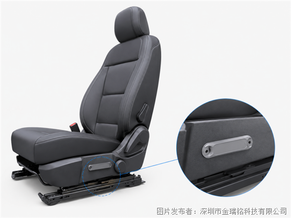

RFID为汽车零部件建立唯一数字身份
RFID汽车制造物料追踪系统首先通过RFID电子标签,为发动机、变速箱、座椅、仪表盘、电池包、关键零部件以及周转载具建立唯一数字身份。RFID标签中的唯一编码可以与后台系统中的物料档案进行关联,包括:零部件编码、规格型号、供应商、生产批次、质检状态、适用车型、生产订单及当前状态等信息。
相比传统条形码,RFID无需人工逐个对准扫描,并支持一定范围内的非接触识别和批量读取,更适用于汽车生产线上高频流转的零部件管理。

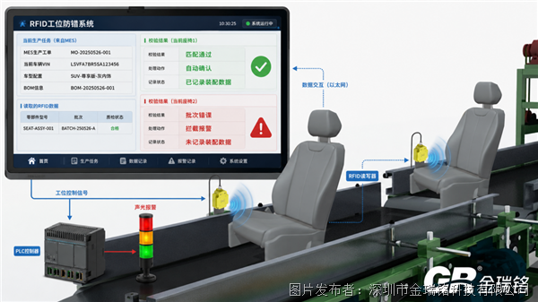

RFID工位自动识别,实现汽车装配防错
在发动机装配、变速箱装配、座椅装配、电池包安装等关键生产工位,可以部署固定式RFID读写器和RFID天线。当零部件进入装配工位识别区域时,RFID读写器自动读取标签,并将现场识别到的零部件信息上传至后台软件。
系统根据MES下发的生产工单、当前车辆VIN、车型配置以及BOM信息,对实际到达工位的物料进行自动核验。如果零部件型号、批次及任务匹配,系统自动完成确认并记录装配数据。如果出现错误型号、错误批次、非当前生产任务物料或者不合格零部件,系统可以通过工位终端进行提示,并联动声光报警器、PLC等设备进行异常提醒或装配拦截。通过RFID工位防错,可以将传统依靠人工确认的装配检查转变为系统自动验证,降低汽车零部件错装风险。

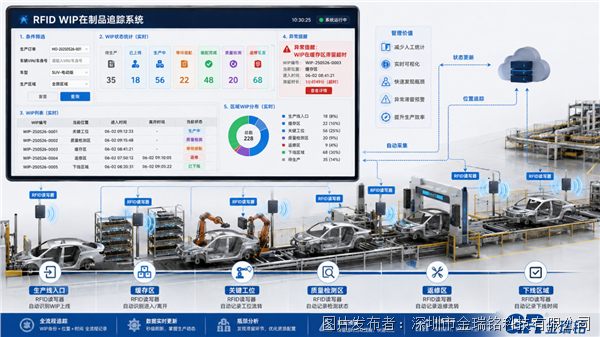

RFID实现汽车制造WIP在制品实时追踪
RFID不仅可以用于零部件装配防错,还可以实现汽车制造WIP在制品追踪。企业可以在生产线入口、缓存区、关键工位、质量检测区、返修区以及下线区域部署RFID识别设备。
当车身、零部件、料架或其他在制品经过不同区域时,系统自动记录其身份、位置、进入时间和离开时间,并实时更新WIP状态。
系统可以根据实际生产流程设置:
待生产、已上线、生产中、等待装配、装配完成、质量检测、返修以及已下线等状态。生产管理人员可以通过RFID管理软件查看不同订单、车型以及生产区域的WIP数量和分布情况,减少人工统计在制品数量的工作。如果某个在制品在指定区域停留时间超过预设范围,系统还可以产生异常提醒,帮助企业及时发现生产堵点和异常滞留。

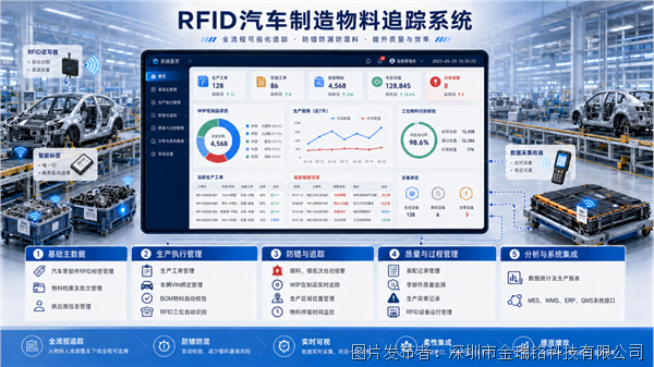

汽车制造RFID物料追踪系统可以实现哪些功能?
RFID汽车制造物料追踪系统可根据不同工厂生产流程配置相应功能,包括:
l 汽车零部件RFID标签管理
l 物料档案及批次管理
l 供应商信息管理
l 生产工单管理
l 车辆VIN绑定管理
l BOM物料自动校验
l RFID工位自动识别
l 错料、错批次自动报警
l WIP在制品实时追踪
l 生产区域位置管理
l 物料停留时间监控
l 装配记录管理
l 零部件质量追溯
l 生产异常记录
l RFID设备运行管理
l 数据统计及生产报表
l MESWMSERPQMS系统接口
