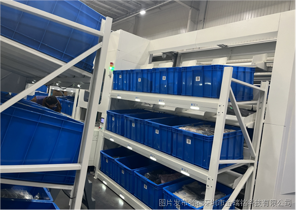

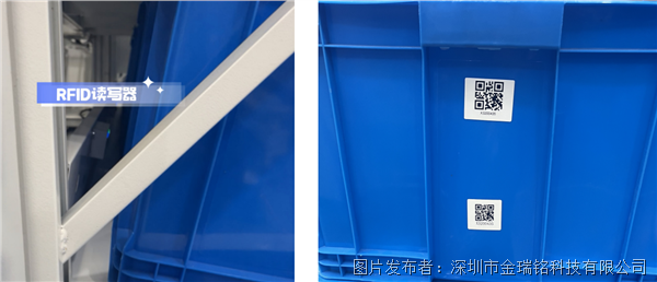

在硬件部署方面,通过在周转箱等货物容器上固定RFID标签,将商品SKU、订单号及分拣路径等信息与标签进行数据绑定。每个货位均配备RFID读写器,可精准识别容器上的RFID标签,实现“放入即识别”的高效操作。
在具体分拣流程中,当系统接收订单后自动分配至目标货位,ESL亮灯拣选标签提示具体位置,RFID读写器同步完成库存校验。拣货员放入货框的瞬间,读写器立即识别标签信息,后台仓库管理系统(WMS)实时获取商品数据,并依据预设的订单逻辑,将商品与代表订单或流向的对应格口精准绑定。操作正确时绿灯亮起提示;若检测到商品与订单不符,读写器立即触发声光报警,ESL标签动态显示正确的SKU编码,实现“零思考”分拣。操作人员无需记忆复杂订单信息,仅需根据系统提示执行动作,即可完成高效、精准的投递流程。
以某知名电商企业为例,通过集成金瑞铭RFID读写器于智能播种墙,分拣效率由原先的120件/小时大幅提升至500件/小时,拣货员移动距离缩短70%,彻底告别“马拉松式”作业模式。RFID读写器自动校验商品与订单的匹配性,使分拣错误率从0.5%降至0.01%,每年节省返工成本超过百万元,客户投诉率下降90%,显著提升品牌口碑。此外,RFID标签支持重复写入达10万次,使用寿命长达10年,综合成本低于传统条码方案。系统还实现了全链路库存可视化,可实时监控库存动态,缺货预警响应时间缩短至5分钟。
