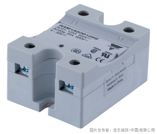

🔥 固态继电器 (SSR):无机械磨损,高频开关无压力,温度控制精准又长寿(RAM1A & RF1A系列,获Glow-Wire认证)。

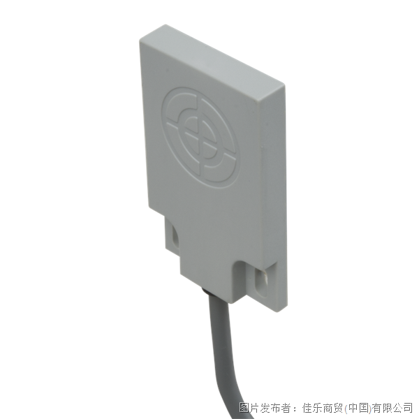

 💧 CD50CNF系列电容式传感器:真正的免接触检测!安装于水箱外壁,无需食品接触认证,提供多种感应距离与电源选项,轻松解决合规难题。

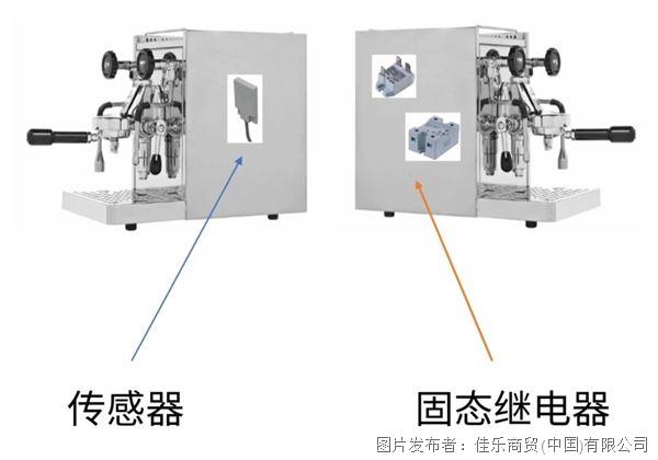

半自动咖啡机制造商通常需要处理两大应用任务:加热系统的管理和水位控制。加热系统通常由一个电阻和一个由内部控制板管理的开关装置实现。水箱内的水位通过一个液位传感器进行控制。
应用场景的工作原理
内部控制板管理加热电阻的打开/关闭状态,将水温保持在合适的值,以便机器能够制作咖啡。同时,控制板必须检查水箱中是否有水(如果机器无水运行,加热电阻将会损坏)。

Carlo Gavazzi的解决方案
使用固态继电器(SSR)替代电磁继电器,可以避免因开关频率导致的损坏(在任何情况下,SSR都不会因持续使用而遭受损坏)。
使用安装在机器上但位于水箱外部的电容式传感器,能够避免使用需要食品接触认证的设备,从而缓解您的合规困境。

Carlo Gavazzi广泛的固态继电器(SSR)产品系列(RAM1A xxx G 和 RF1A xxx 系列)已成功通过意大利市场不同主要参与者的测试和使用。我们的器件拥有GLOW WIRE测试程序认证(灼热丝测试用于模拟因过载而引起的故障电气设备可能产生的热效应)——欧盟市场强制要求的认证。此外,我们的产品可满足广泛的电流消耗和不同的控制电压需求。
不止于继电器产品,瑞士佳乐的CD50CNFxxx系列电容式传感器同样极具应用价值,可直接安装于水箱外部实现水位检测,完全无需接触液体。这一创新设计彻底避免了食品接触相关认证需求。该系列产品提供多种感应距离与电源配置选项,满足不同应用场景需求。
