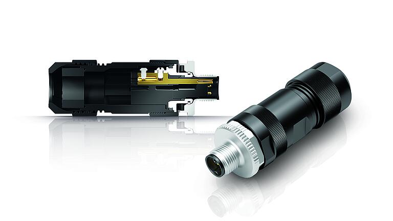

北美市场的控制柜应用需要特定的测试和认证。在供电应用中,设计必须符合UL2237标准。基于该标准,宾德推出了823和824系列小型电缆连接器。
宾德作为工业圆形连接器的主要供应商之一,为北美市场引入了823和824系列电缆连接器。采用螺钉接线的K编码和L编码的M12产品特别为供电应用开发,它们符合行业相关防护等级IP67的要求,即防尘和防止临时浸没。
823和824系列:专为北美供电系统设计的K编码和L编码M12电缆连接器    图片:binder
K编码和L编码在供电领域的应用
在工业自动化中,通过M12连接器传输高电流已成为基础要求。5芯的K编码连接器特别适用于交流电(AC)传输,比如需要630V(AC)和12A的驱动器和变频器。5芯的L编码连接器则适用于直流(DC)小型驱动器、分散性I/O模块及连接于现场总线系统上的其他各种直流(DC)供电的自动化组件,其额定电压63V,额定电流16A。
UL 2237的背景
应用于北美市场的控制柜机电接口需要根据UL2237和UL2238标准获取相应认证。UL2238规定了用于传输信号的电缆组件和连接器,UL2237还额外附加了对电源传输的要求,比如驱动器的电源供给。其包含了连接器测试、线缆及线缆密封套等安全元件等规范。UL2237的一个特殊功能是所谓的接地电流测试:基于连接电缆横截面积,接地保护(PE)必须在4秒内承受190A(AAWG16)或者300A(AWG14)的电流且不发生断路。交流电应用上,也必须进行异常过载试验:额定电流为1.5倍的实验。如果接地(PE)保险丝未熔断,则可认为通过测试。
823和824系列详细规格
宾德823和824系列产品包括针头和孔头以及弯角连接器。这些连接器的额定电压630V,额定电流12A(K编码;4+PE);额定电压63V,额定电流16A(L编码;4+FE-功能接地)。具有M12螺纹,出口直径8-13mm,采用螺钉接线。为符合UL2237,PE触点与螺纹环接触连接,目前该认证已在准备中。
