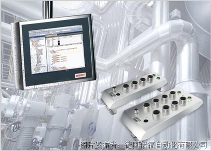

[2012年4月23日,新型 Beckhoff EQxxxx 系列 EtherCAT 端子盒采用 V2A 不锈钢外壳,防护等级高达 IP 69K。因此,这些坚固耐用的 I/O 模块设计用于直接安装在机器上,适用于对卫生要求较高的应用领域,如食品、包装、化工及制药行业。这些新产品系列中有大量数字量和模拟量单元,可以满足各种典型的 I/O 要求。
Beckhoff 推出的防护等级高达 IP 69K 的 EQ 系列不锈钢 EtherCAT 端子盒进一步完善了其 I/O 系统。这表示过程数据和信号在对卫生要求极为严格的领域也可以通过 EtherCAT 高性能总线在机器上测量、评估和直接控制。EQ 系列 EtherCAT 端子盒满足所有“卫生设计”要求,无需安装在控制柜内:外壳和所有螺钉连接件采用的都是不锈钢材质。螺钉全是齐平安装,不会藏污纳垢。分布式 I/O 端子盒可使用安装托架直接安装在机器或设备上。这样可避免出现意料之外的凹陷和接缝,从而可防止脏东西进去,确保正确的清洁程序。
由于外壳防护等级高达 IP 69K,不锈钢端子盒确保具有很高的耐腐蚀性和透湿性,并能够用高压清洁器清洁。EQxxxx 系列 EtherCAT 端子盒适用于宽温范围 -25…+60 °C(存储温度 -40…+85 °C),因此能够在极端气候条件下使用。
由于该端子盒集成了 EtherCAT 接口,因此,它可直接与 EtherCAT 系统连接,无需使用附加的耦合器端子盒。EtherCAT 的高性能可直达每个模块。每个端子盒都是一个 100 % 自备 EtherCAT 设备和一个 EtherCAT 从站,它可以通过一根 100BASE-TX 以太网电缆直接连接至任何其它 EtherCAT 设备。

和其它端子盒,不锈钢端子盒的结构也很小巧: EQxxxx-0002 端子盒尺寸为 39 x 160 x 43 mm(W x H x D);EQxxxx-0022 系列 16 通道端子盒尺寸为 72 x 160 x 43 mm(W x H x D)。
随着这些 EtherCAT 端子盒的推出,标志着 Beckhoff 正逐步拓展其“卫生设计”不锈钢系列产品的范围。除了采用无缝和齐平安装设计的不锈钢控制面板和面板型 PC 之外,Beckhoff 新型 AM8800 系列伺服电机也有不锈钢型号可供货。所有产品都满足严格的“卫生设计”要求,非常适合用于食品饮料、制药及包装行业。
