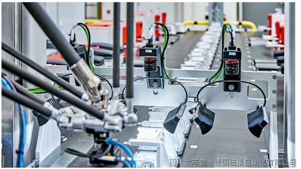

动子经过读取工站下方的端子模块,到达侧面的编程工站。读取工站通过多台相机和倍福机器视觉系统捕捉每个端子模块唯一的倍福识别码(BIC)。“之后,系统就能够知道端子模块的类型,并完全自主完成所有工作:编程,必要时调整模拟量通道,以及功能测试。”负责系统编程的 Ulrich Brockhaus 补充说道。同时,BIC 通过动子 ID 与动子联系起来。这意味着,即使在断电后,也可以用动子 ID 跟踪每个动子或端子模块的位置。

横立于三条通道上的视觉系统,会在每个端子模块通过时捕捉其 DataMatrix 码,然后将其与 XPlanar 动子的 ID 联系起来。

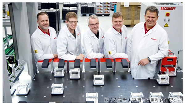

如此精密的系统只能由一个完整的团队进行设计和实施才能完成(倍福专家团队,左起):Daniel Golz(机械设计)、Mathis Blattner(测试柜软件开发)、Ulrich Brockhaus(系统编程)、Stefan Engelke(测试设备开发)和 Michael Golz(演示系统部门主管)

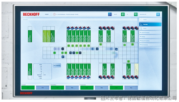

总共 100 块 XPlanar 平面模块上悬浮的 33 个动子的位置在由 TwinCAT HMI 软件创建的可视化界面上实时显示。
