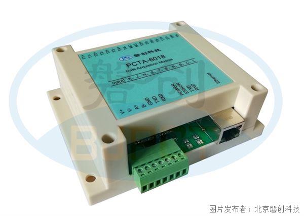

磐创科技的PCTA-6018热电偶数据采集模块内置8通道24位ADC,并内置冷端补偿温度传感器。信号由ADC转换为数字信号并经冷端补偿后,通过ModBus网络传输给上位主机实现热电偶的分布式采集。
产品介绍
        磐创科技的PCTA-6018 热电偶数据采集模块是一款高性能的8路热电偶采集模块。其内置8通道24位高精度ADC,并集成冷端补偿温度传感器,能够将热电偶的微弱模拟信号精准转换为数字信号。经过冷端补偿和数字化处理后,数据通过ModBus网络传输至上位机(如PLC、计算机),实现分布式温度采集。
        本模块提供 RS485、RS232 和以太网三种通信接口:
        RS485/RS232: 支持 Modbus RTU 协议,在Modbus网络中作为从站使用。请注意,RS485与RS232在模块内部共享同一串口硬件,因此不能同时使用。
        以太网: 支持 Modbus TCP 协议,作为Modbus TCP服务器使用,最大可支持8个客户端同时连接。
        为应对工业现场的复杂电磁环境,模块内部实现了电源、通信接口和信号输入三端之间的磁耦隔离,有效提高了系统的抗干扰能力和可靠性。用户可通过配置内部寄存器,灵活选择K、J、N、S、T、E、R、B、C、L共10种热电偶类型。
性能指标
        输入电压:DC 7V ~ 36V,具备反接、过压、过流、过热保护功能。
        功率消耗:1.5 W
        通信接口:RS485 (A+ / B-)、RS232 (TXD / RXD / GND)、以太网接口
        抗干扰性能:电源与通信接口具备抗 600W 雷电、浪涌能力;模拟输入具备 50V 过压保护。
        串口波特率:1200, 2400, 4800, 9600, 14400, 19200, 38400, 56000, 57600, 115200 bps。
        串口格式:8位数据位,校验位和停止位可通过寄存器配置。
        支持热电偶类型及量程:
               K型: -270 ~ 1370°C;     J型: -210 ~ 1250°C;    N型: -200 ~ 1100°C;
               S型: -50 ~ 1760°C;       T型: -260 ~ 400°C;     E型: -270 ~ 1000°C;
               R型: -50 ~ 1760°C;       B型: 0 ~ 1820°C;        C型: 0 ~ 2320°C;
               L型: -200 ~ 800°C。
        产品优势:每个通道可独立配置热电偶类型,8个通道可实现不同量程的测量。
        采样频率:10 Hz(默认),如需其他采样率可咨询。
        工作温度:-40 ~ 85°C。
        工作湿度:5% ~ 95%(@25°C,无凝结)。
        外形尺寸:116 × 90 × 40 mm。
        安装方式:标准 DIN35mm 导轨安装 或 固定钉安装。
        重量:约 120g。
