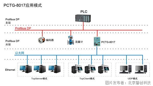

北京磐创科技的PCTG-8017是一款实现Profibus DP现场总线与标准以太网(Ethernet)之间数据交换的协议转换网关
产品介绍
        北京磐创科技的PCTG-8017型协议转换网关是一种连接在Profibus和以太网(Ethernet)之间的通讯协议转换设备。此设备在Profibus侧工作在从站模式,在以太网(Ethernet)侧可工作在TcpServer、TcpClient、UDP三种模式。
        PCTG-8017最多可以提供8个太网设备的连接,每个连接可单独设置工作模式(TcpServer、TcpClient、UDP)。
 核心功能:
        将以太网(Ethernet)设备的数据透明地映射到ProfibusDP协议的PLC、DCS等控制系统,实现数据采集和系统集成。
核心特点与优势
    1. 灵活的以太网连接:
        ◆ 最多支持 8个 独立的以太网设备连接。
        ◆ 每个连接可单独配置为 TcpServer(监听)、TcpClient(主动连接)或UDP 模式,适应复杂的网络架构。
    2. 高性能与高兼容性:
        ◆ Profibus通信速率最高达 12 Mbps,并支持速率自动识别,配置简便。
        ◆ 支持标准的 Profibus DP-V0 从站协议。
    3. 强大的可靠性与防护:
        ◆ 三重电气隔离:Profibus、以太网、电源三端完全隔离。
        ◆ 工业级防护:各端口具备 2500Vrms 隔离及 600W 雷击浪涌保护。
        ◆ 宽压电源保护:7-36V DC宽范围输入,集成反接、过压、过流、过热保护。
    4. 易于部署与维护:
        ◆ 提供状态指示灯,便于快速诊断。
        ◆ 内置看门狗,提升系统长期运行稳定性。
        ◆ 采用标准的 35mm DIN导轨 安装方式。
