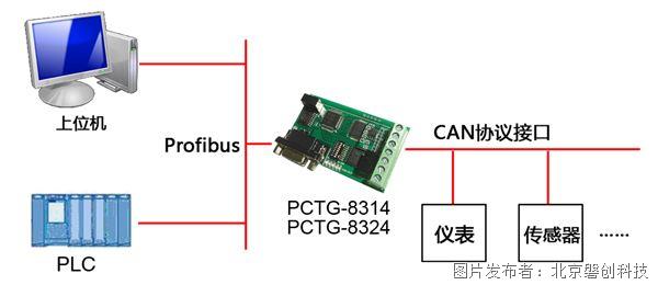

PCTG-8314协议转换板可将使用CAN协议的设备(如仪表、传感器)接入到以西门子、ABB等PLC作为主站的Profibus网络中,实现数据交换。
产品介绍
        北京磐创科技的PCTG-8314型OEM集成协议转换板可将使用CAN协议的设备(如仪表、传感器、执行器)无缝集成到以西门子、ABB等PLC等为主流控制器的Profibus-DP系统中,实现数据交换。极大地提高了设备选型的灵活性和系统集成的便利性。
        此模块体积小巧、具备安装孔,便于安装到用户的PCB板上或机壳内。
